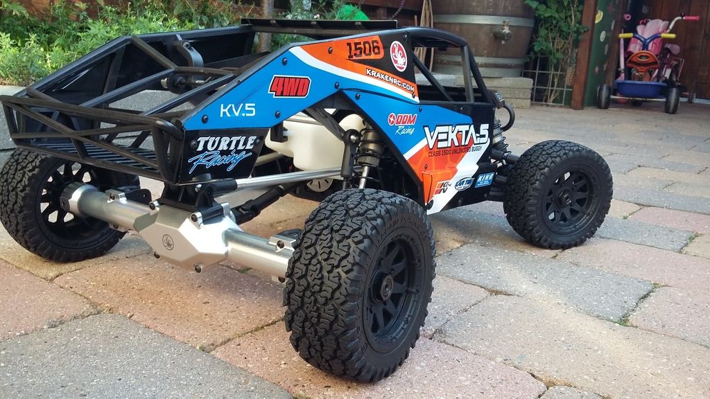

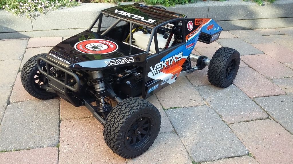

Gisteren mijn nieuwe kraken vekta 5 gehaald.
Wat een beest van een auto zeg.

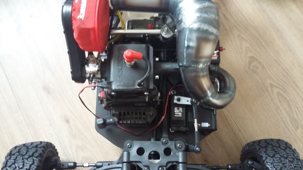

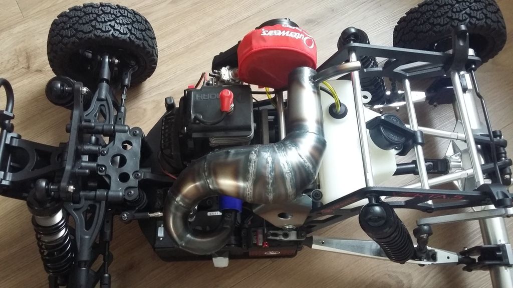

En vandaag een begin gemaakt met de opbouw van de 32cc zenoah moter.
Koppeling is een nieuwe elcon leflon koppeling.
Uitlaat een nieuwe gedempte boosterpipe.
Ook heb ik mijn huidige triton 73kg stuurservo gemonteerd want de Orginele zijn veel te licht.
Ik zal voor montage van de servo nog 2 extra steunen maken voor extra stevig heid van de servo steun. De Orginele steun is aan de lichte kant.

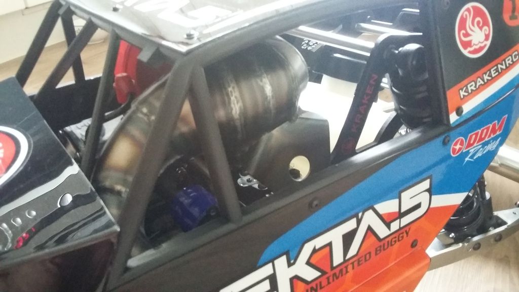

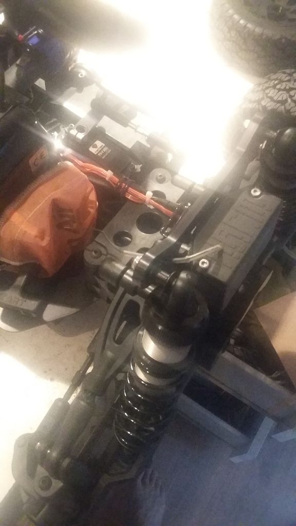

We zijn weer stukje verder met de vekta,
Moter en elektra zit erop, de stuur servo heb ik vast gezet met 2 extra zelfgemaakte aluminium bevestiging's punten naar de bodemplaat.
Een extra ontvanger box voor op de auto gemaakt. Want de Orginele accu bak is aan de kleine kant.

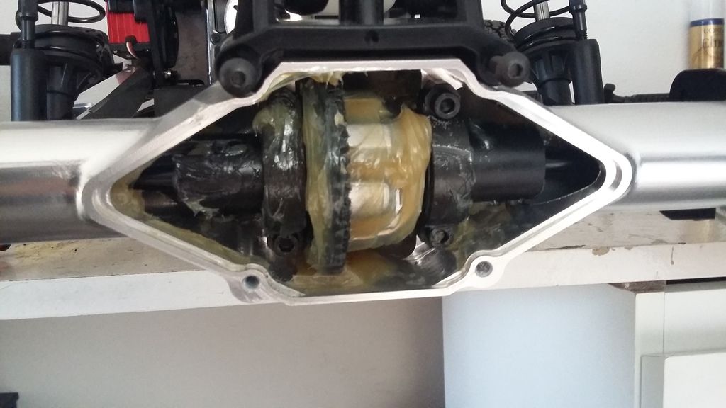

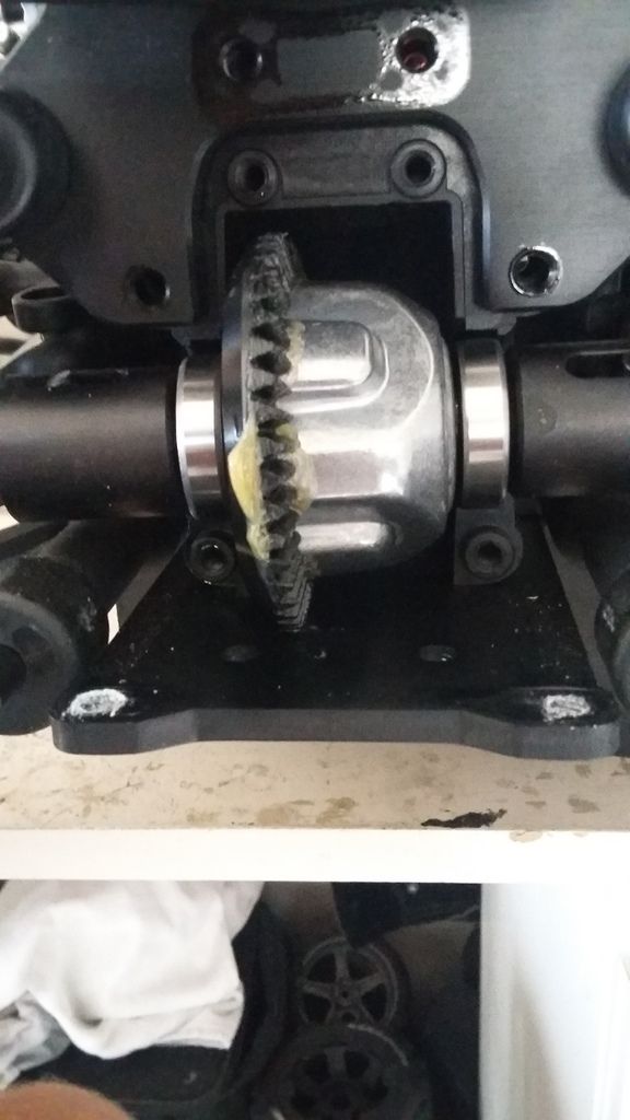

Diffs heb ik even open gemaakt omdat ik nieuwsgierig was hoe het er uitzag.
Diff is echt robuust en netjes gevuld met dikke olie. Alleen de diff tandwiel en pignon wiel zitten droog zonder vet in het huis.
Daar heb ik dus lekker dik vet op gedaan.
