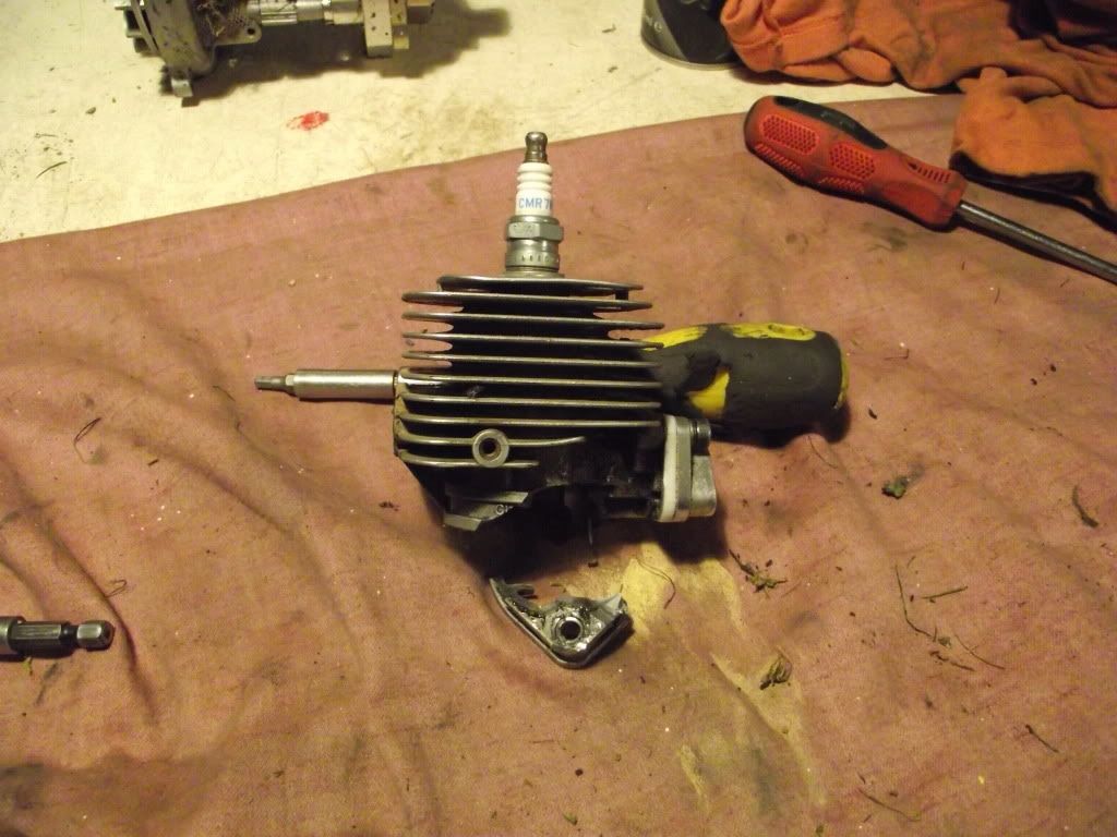

ook bij mij hier het probleem.
na een kort rondje Beerze viel de motor weg en wou niet meer starten.
deze motor heeft ongeveer 2,5 liter gehad.
