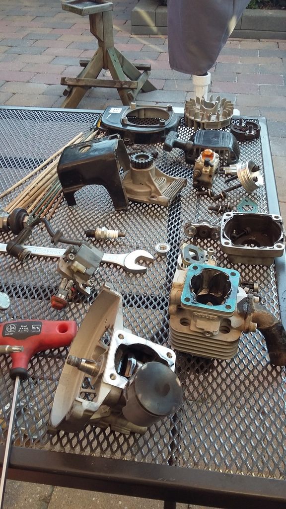

Naar ruim 15liter te hebben verstookt met deze moter is een revisie noodzakelijk.

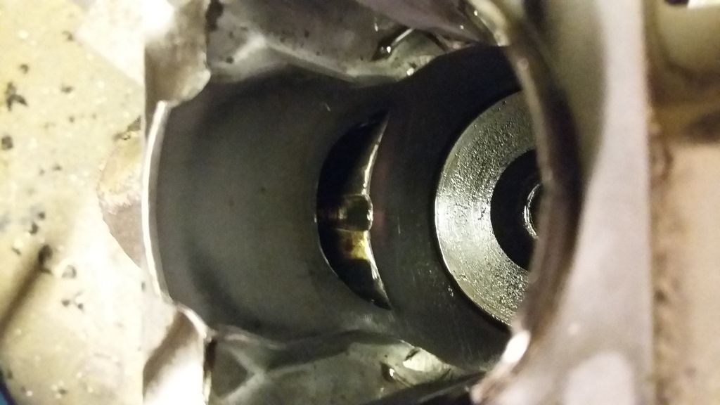

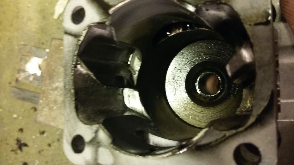

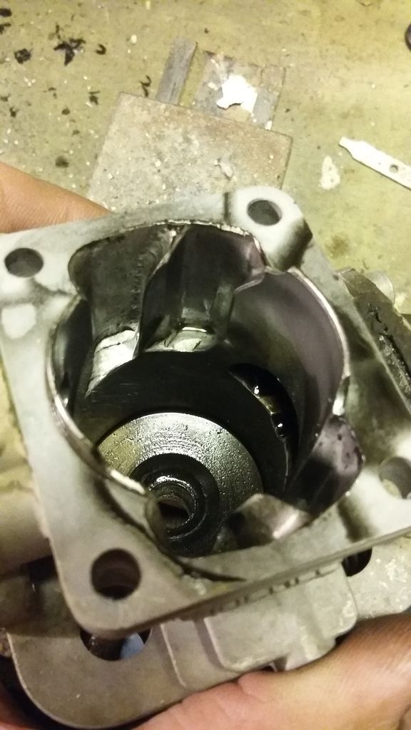

Krukas lagers zijn versleten, zit lichte speling op.

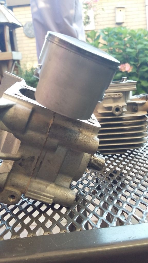

Verder ziet het blok er goed uit, zuiger zit nauwelijks krassen in en cilinder is mooi glad.
Je kan ook mooi zien boven op de zuiger dat de verbranding mooi is geweest.
Moter verder uitelkaar gehaald en ook het carter en Krukas zien er top uit.
Alleen mijn oude carburateur 668 is versleten. Gasstang is ingesleten in het huis.

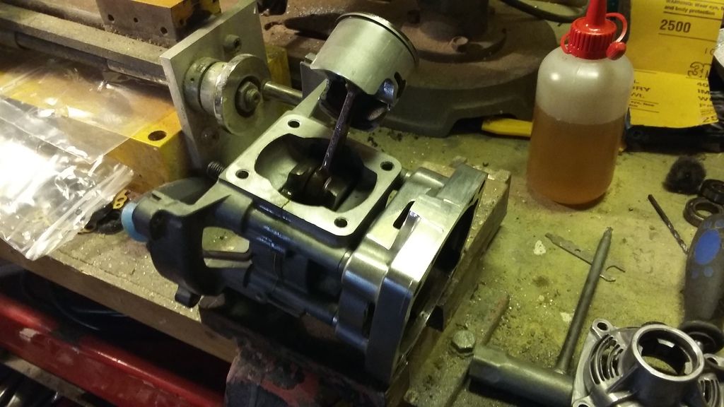

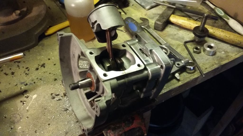

Nu de opbouw van de moter.
Nieuwe Krukas lagers skf c3 TN9
Nieuwe viton Krukas keeringen
Nieuwe zuigerveer
Nieuwe pakkingset
Nieuwe carburateur 668 dubbel gelagerd,
Let op als je de moter gaat opbouwen.
Let erop dat je je voet pakking aanpast op je spoelkanalen. Dit omdat de spoelkanalen veel groter zijn.

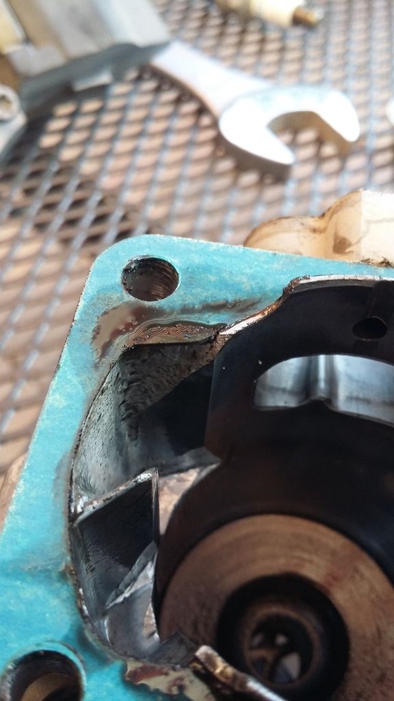

Zie foto nr 3 het zwarte vlakje op de pakking.
Ook ik moest mijn isolator pakking uitknippen, mijn inlaat is groter dan de pakking.

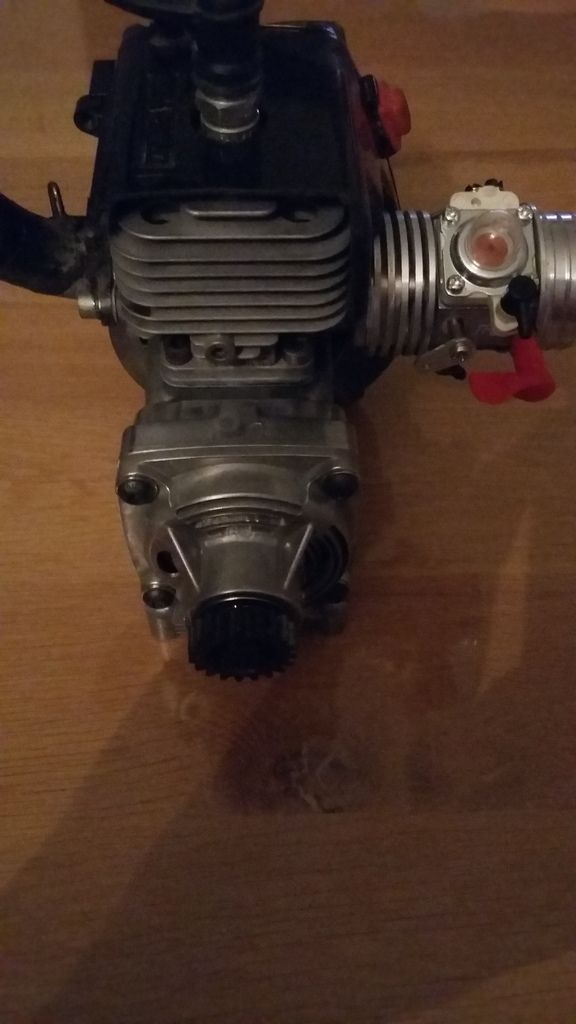

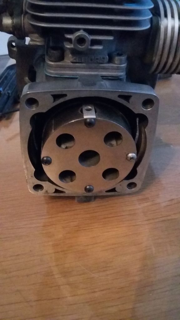

Ook gelijk mijn teflon koppeling erop gezet en omdat mijn moter nu in een losi zit moest ik de koeling aanpassen. Heb mooie sleufgaten in de koppelings houder gemaakt. Nu is het huis open en hierdoor krijg je koeling in het koppelings huis.
En een origineel vliegwiel gemonteerd, voor maximale koeling.

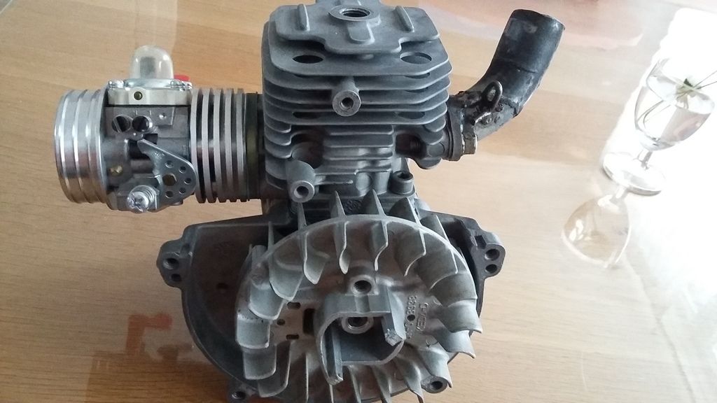

Ook mijn cilinder kap aangepast zie foto.
Moter zit inmiddels weer in de losi en loopt zeer netjes.
