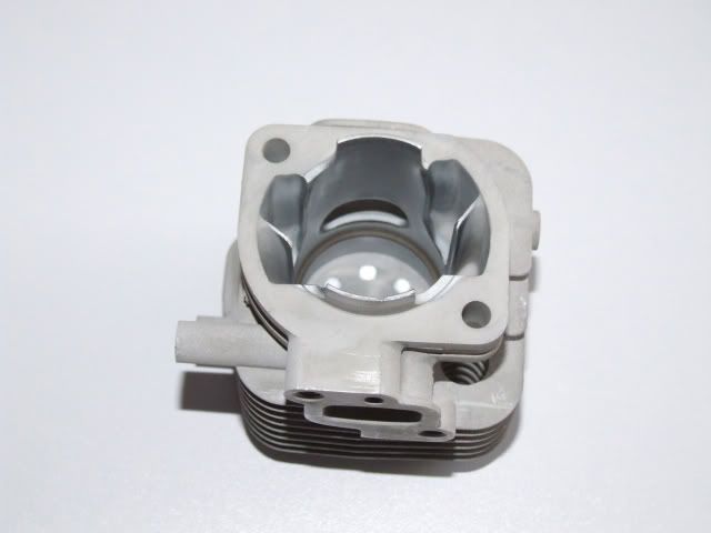

F.A.Q. Controleren of je zuigerveer versleten is
Het meten van de zuigerveer moet je niet doen in een gebruikte cilinder. Zie de doffe plekken en krassen in de cilinder.
zie foto1
Je kijk je naar je uiteinde van je zuigerveer ook wel de slotspeling genoemd
Deze mag niet meer zijn dan 0.5mm en de afstand meet je op met een voelermaatje.
Is de afstand 0.5mm of meer, dan is de zuigerveer versleten.
Zie foto 2:
De nieuwe zuigerveer heeft als slotspeling 0.05mm tot 0.25mm Dit is de slotspeling wat standaard aangegeven wordt.
Zie foto 3:

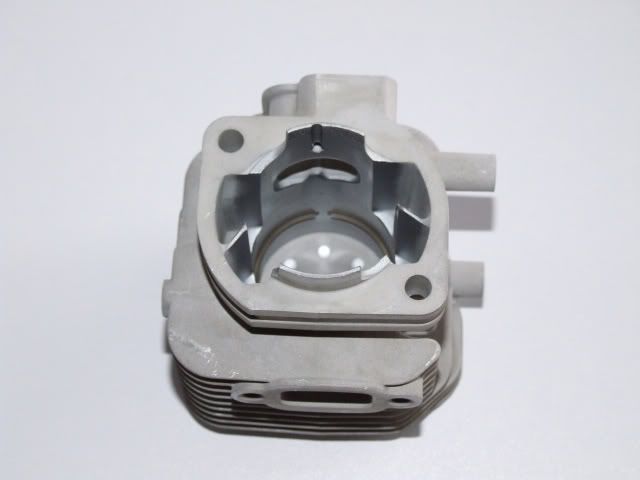

De speling tussen zuiger en zuigerveer kan je ook controleren , je kijk dan via de uitlaat naar je zuigerveer.
Als dan de krukas rechts en links zachtjes omdraaid, dan kan je zien of je zuigerveer stil staat en zuiger op en neer gaat.
Je kan het ook meten met voelermaatjes. Standaard is het bij een nieuwe zuiger is het 1.01mm en het limit ligt bij 1.11mm Is de maat groter dan 1.11mm, dan is de zuigerveer aan vervanging toe.
