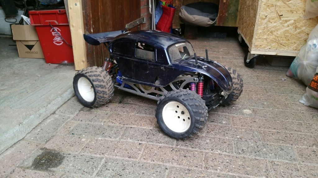

De auto heeft al een beetje alu delen.
Een maand terug nog paar dingen besteld.
En ook 2de hans onderdelen gekocht.
alu bodem voor de nieuwe server plaat.
alu diffbloken en alu zij platen.
en dan rustig op gebouwd.
Voor de rest heb ik geen foto's van de opbouw ( vergeet ik altijd te maken )
maar wel hoe die af is.
Probleem met motor niet starten is ook opgelost.
Was de bougie dop die niet wilde.
Zaterdag even het gereviseerde blokje van Ronw getest en ging 10 keer beter dan voorheen.
Maar 1 tank veder wilde die niet meer starten en heb ik een nieuwe bougie er in gedaan en starten weer. 1/29:
En motor draait hoge toeren krijg heb niet omlaag of moet die nog goed ingereden worden?
En denk na 2 uur was in eens de stuurserver kapot maar was te verwachten ( weet niet hoe oud hij is)
Maar ieder geval het was weer eens leuk om met de fg te rijden. 1/29: 1/29: 1/B: Con:

Mooi man goed bezig!
Dit ga ik maar eens volgen.
Wat de motor betreft, als het goed is heeft Ron je verteld dat je voor het inrijden van je blokje niet aan de stelschroeven van de carburateur moet draaien.
Alleen de stelschroef van je gasklep in het begin gebruiken om je stationair bij te stellen.
Gr, Danny

Ronw heeft gezegd dat ik hem op L 1 1/4 en H op 1 1/2.
En wanneer is de motor goed ingereden dat ik hem kan afstellen?

voor het afstellen moet je ff zoeken hier op het forum
met die fotos pas naderhand maken ,gebeurt mij net zo crybaby2 crybaby2
 Berichttitel: Re: Fg beetle ombouw alu
 Bericht Geplaatst: 21 maart 2016, 21:44
Lekker bezig geweest zie ik, beetle ziet er goed uit.
Over het afstellen kun je het beste even aan ron vragen, ik weet ook wel van hoe en wat maar ron heeft jou blokje uitelkaar gehad en weet precies wat er is gebeurt met het blokje.

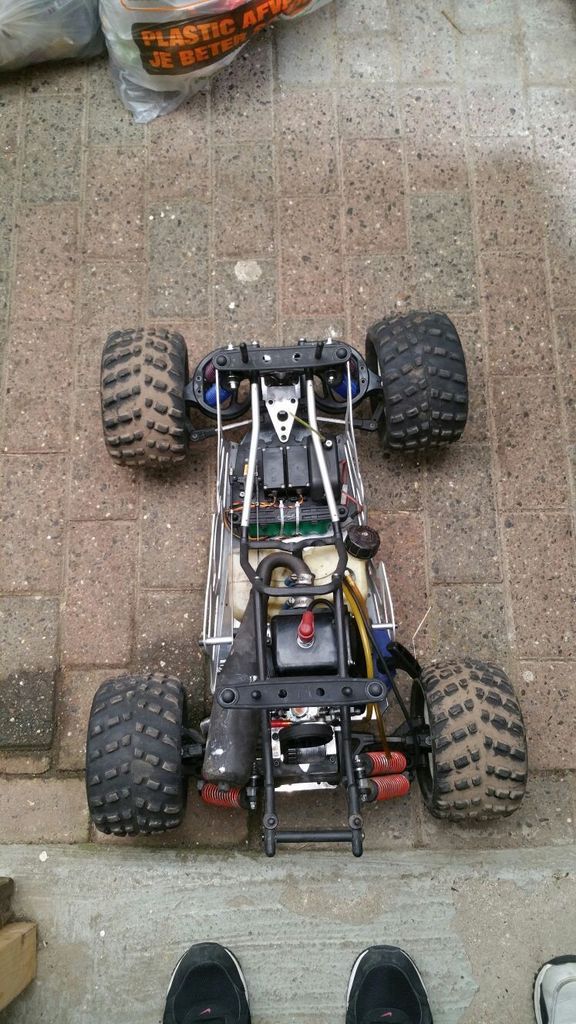

Gisteren even de hele fg uit elkaar gehaald.
Heb even alle onderdelen schoon gemaakt.
nieuwe onderdelen er op gezet zoals nieuw lagers en alu diff.
En de hele auto ook weer helemaal in elkaar gezet in 1 avond 1/29: 1/B:
En hier wat foto's.
Waarom is het altijd zo moeilijk om die huls er om heen te doen 1/2m:
En zo zit die weer in elkaar 1/29: 1/B:
En ben er achter gekomen waarom de wielen door bleven draaien.
De koppelings- klok zat iets te dicht om de koppeling en heb even en ringetje er tussen gezet en draait weer soepel. 1/29:

Kijk lekker bezig geweest zie ik. En nu weer snel vies maken.
