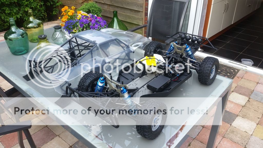

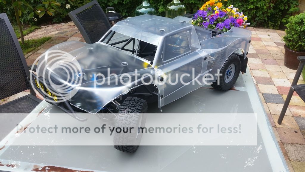

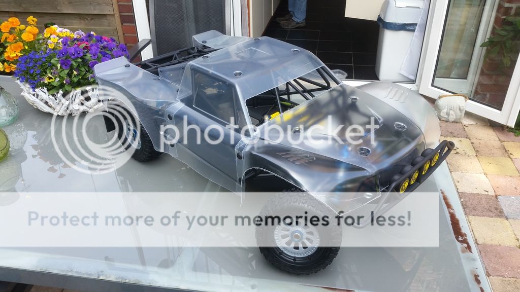

Hallo allemaal,
Ik heb besloten om een Losi 5ive-t te kopen, deze heb ik nieuw als roller gekocht. Dus zonder motor, uitlaat en zonder alle elektronica, de kappen zijn ook "clear"(ongespoten).
In dit bouwproject ga ik jullie op de hoogte houden van de upgrades en alle fun die ik hoop te gaan beleven aan deze Losi.
Op deze Losi komt een Zenoah G290rc 28,5cc motor, Spektrum DX4C zender met Killer Rc super bee killswitch en Savöx 0236 40kg/7.4v servo's. Deze onderdelen heb ik nog liggen van de Hpi baja.
Aangezien de losi 2 grote servo's nodig is, moet ik nog 1 nieuwe servo erbij bestellen. De servo's ga ik op een Killer Rc 7,4V accu laten draaien.
Voor de motor moet ik nog een uitlaat gaan bestellen, dit gaat een VRC Big bore unsilenced worden.
De kleur van de kappen houd ik nog geheim, dat wordt een verassing! 1/2:

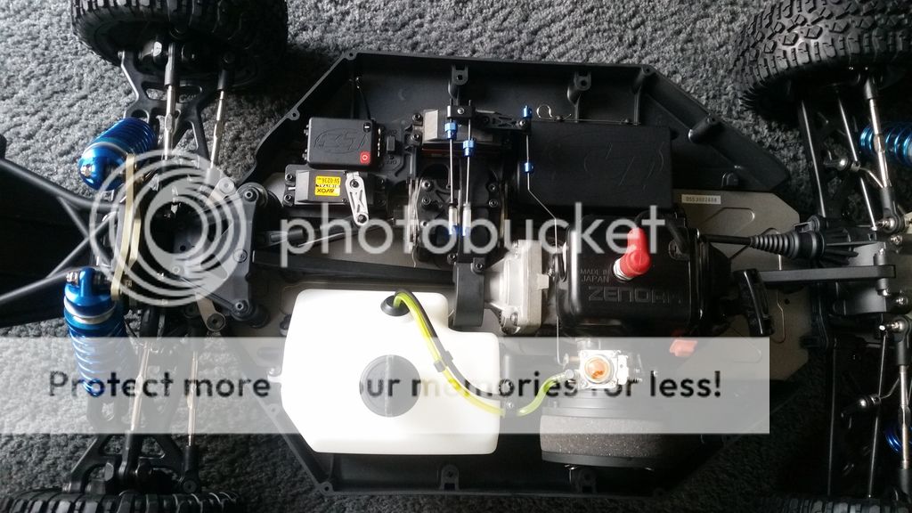

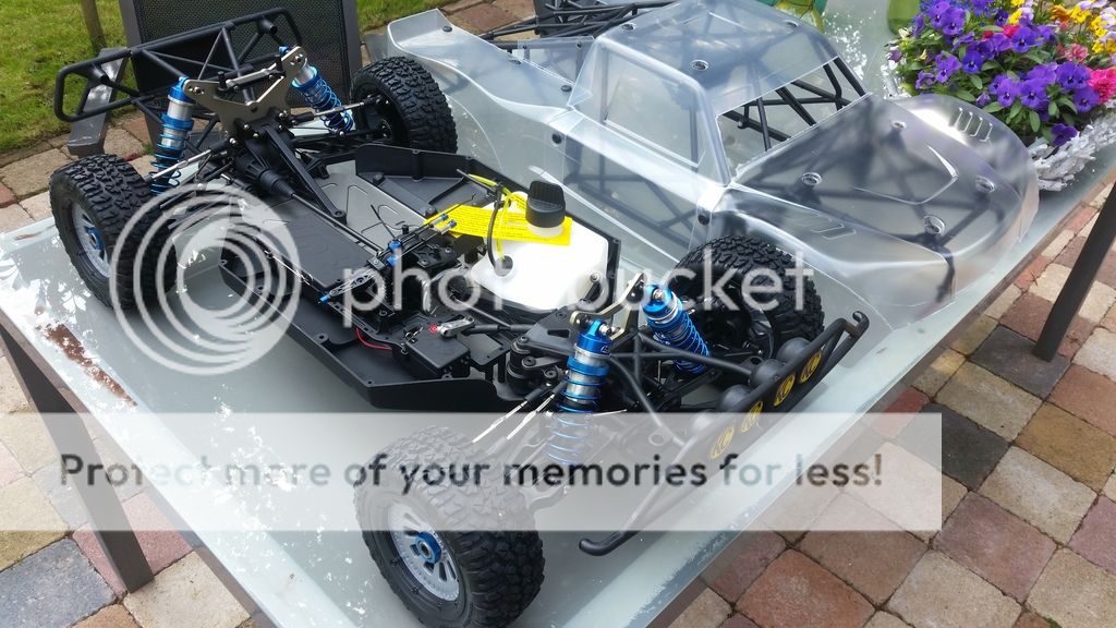

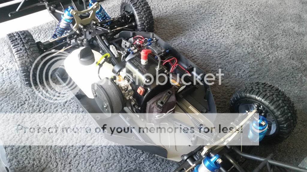

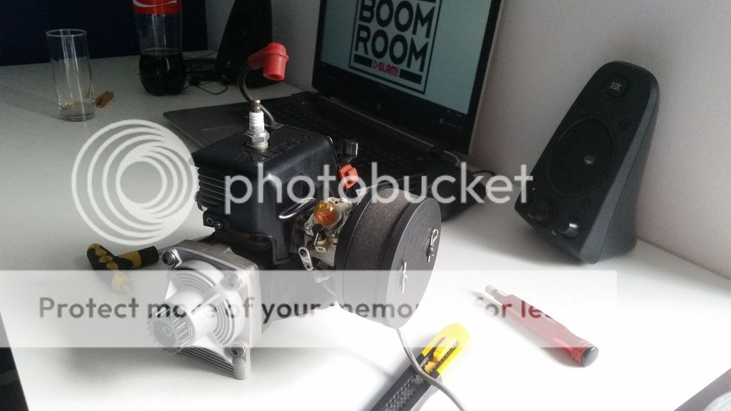

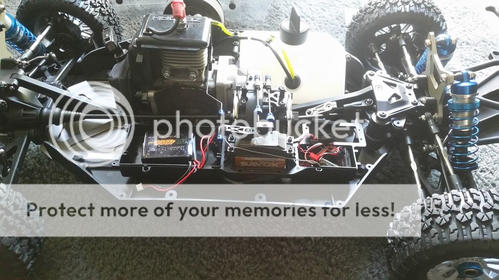

Vandaag begonnen met de opbouw van de Losi, moest eerst de baja demonteren maar dat was zo gebeurd.
De motor heb ik schoon gemaakt en nagekeken, deze zag er nog goed uit van binnen, moet alleen even een zuigerveer vervangen. Daarna het luchtfilter omgewisseld, de koppeling afgesteld op +-6500rpm en daarna gemonteerd op de auto.
Ik heb ook alvast de Killer rc Super bee killswitch gemonteerd en de gas/rem servo.
Nu is het wachten op de stuur servo en de verf.
Ook heb ik de failsafe even opnieuw ingesteld en alle schroeven nagedraaid.
Ondertussen heb ik ook de uitlaat besteld.

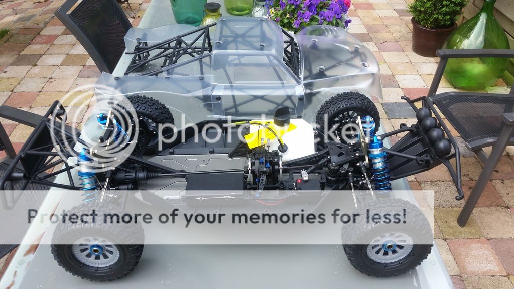

Vanmorgen kreeg ik weer een pakketje binnen. Hier zat mijn stuur servo in en de verf voor de kap, de kap ga ik donderdag spuiten en bestickeren.
De stuur servo heb ik al gemonteerd.
Hier een test filmpje!

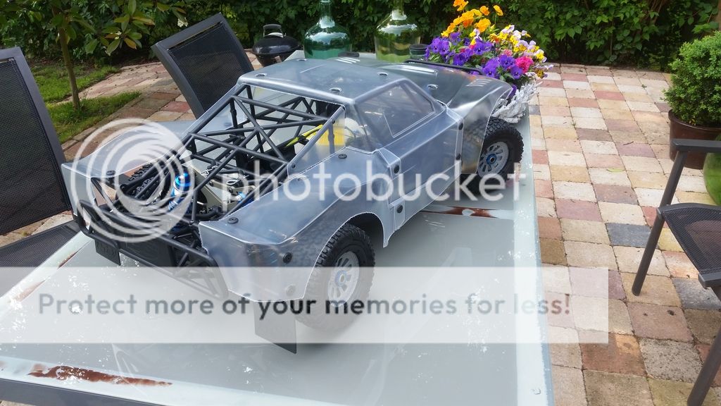

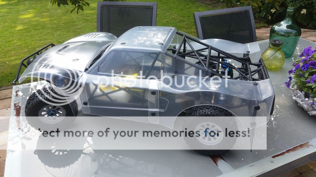

Vandaag heb ik de kappen gespoten, de kleur is Gun Metal geworden.
Ook heb ik de stickers geplakt.
Nu is het wachten op de uitlaat! :D
Hier de mooie foto's:
