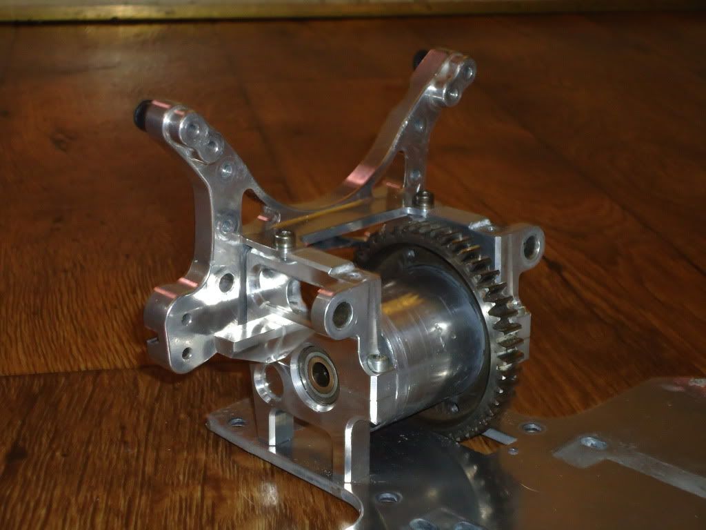

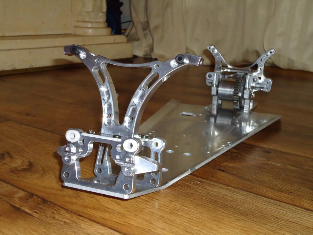

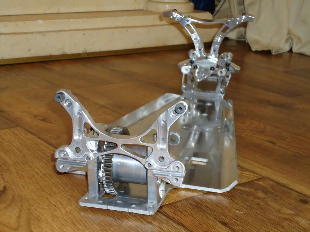

Heb wat foto's gevonden. Begin met de meest oude en dan worden ze steeds recenter.
De aller eerste foto's van de auto heb ik niet meer. Maar in deze staat zo beetje heb ik hem gekocht.
Toen zat de alu aandrijfplaat er nog niet op. Mankementen: Motor weinig kracht meer, motorsteunen verrot, servoplaat plastic kleine scheurtjes, accu verrot, aandrijfplaat plastic verrot met vast gelopen lagers, tandwielen slecht, tussenas slecht, rem zwaar verrot, boutjes dol, schroefdraad hier en daar slecht, plastic voorkant niet meer goed. En zo bleven er dingen komen. Dit allemaal kwam ik langzamerhand achter dat het slecht spul was. Heb toen wat kleine dingen gedaan zoals een 2de blok erbij met complete aandrijving en tuning rem van alu. Andere accu erin, andere motorsteunen erbij. Tandwielen en meenemer vervangen. Maar alsnog werd het maar niet zoals ik wou, en had op dat moment niet veel geld voor de hobby.
Nu ondertussen is op de achterste fusee's en servoplaat alles van alu en gepolijst.
RonW heeft mijn motor weer een heel nieuw (en snel!) leven ingeblazen. :mrgreen:
Er zitten nieuwe pakkingen op, een nieuwe zuigerkit, nieuwe koppeling, nieuw klein tandwiel op de tussenas, de zuiger, cilinder en het carter zijn getuned, er zit een carburateur as modificatie op made by RonW. Dus over het blok hoef ik me geen zorgen meer te maken. ;)
Zoals je ziet is het niet al te best, maar het gaat de goede kant op.
Voor het polijsten.
Na het polijsten.
Zoals het is te zien gaat het wel langzaam, maar toch de goede kant op!
Dit word een hele nette wagen met veel power!

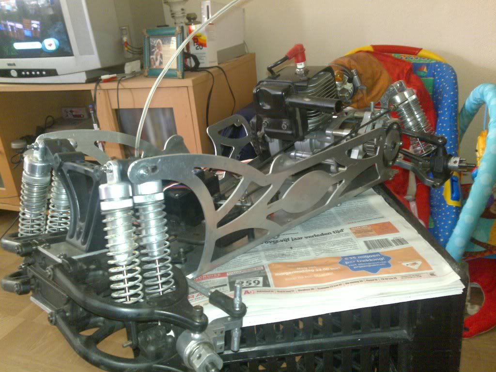

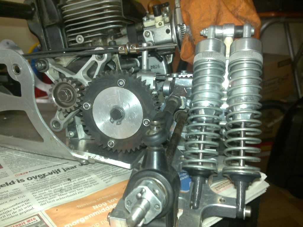

Vandaag een pakketje binnen gekregen.
En wat zat er in.....?
Ja, de nieuwe LOSI dempers!! :D/
Vergeleken met de oude dempers een stuk dikker!
Als het goed is krijg ik volgende week weer meer onderdelen binnen,
dan kan ik de auto verder opbouwen. :mrgreen:
