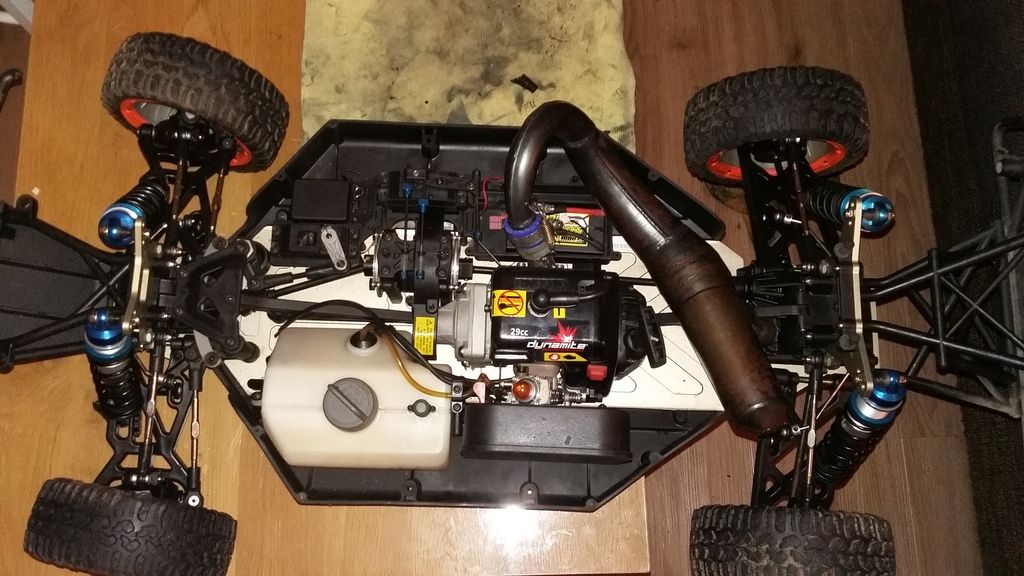

Hier mijn nieuwe losi 5ive,
Ik ga hier net als mijn vorige auto alles bij houden wat ik in loop van der tijd gaat aanpassen.

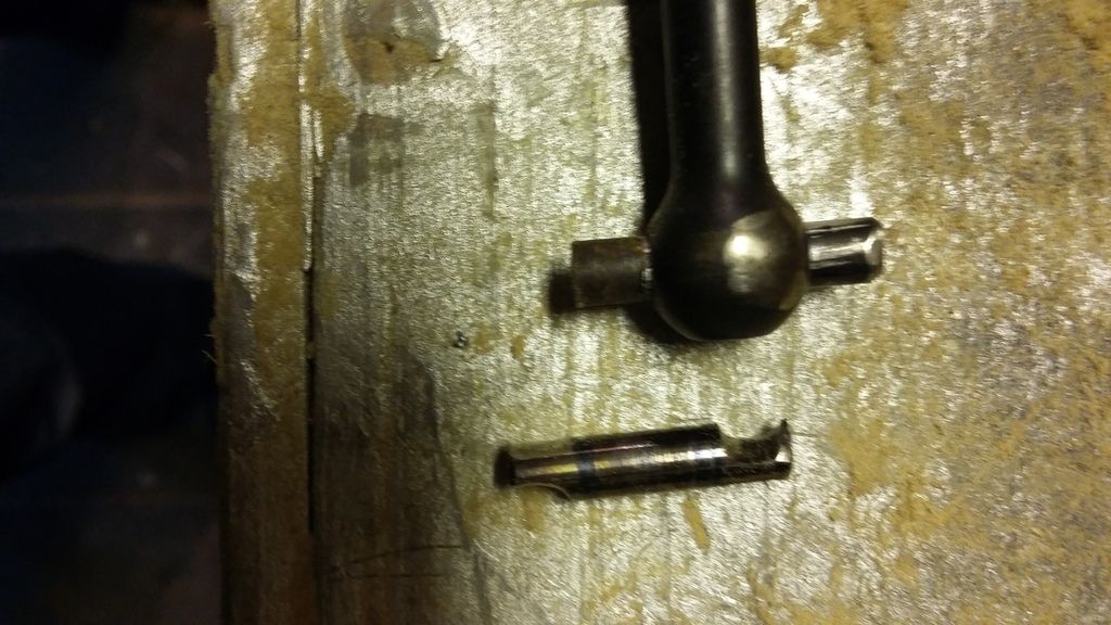

Heb vandaag eerst de aandrijfas aangepakt, van de midden diff naar voor diff.
Penetjes slijten hard, pen is 5mm en een oude schroevendraaier ook :D
Heb gelijk 3 pennen op voorraad.

Je zou misschien voor die pinnen ook eens kunnen kijken naar "pas pennen", ik koop ook altijd van die 3 mm pas pennen voor de aandrijf assen van de truggy. Is maar een suggestie hoor, maar paspennen kosten geen drol, en in sommig gevallen hoef je ze nog niet eens op lengte te slijpen :D

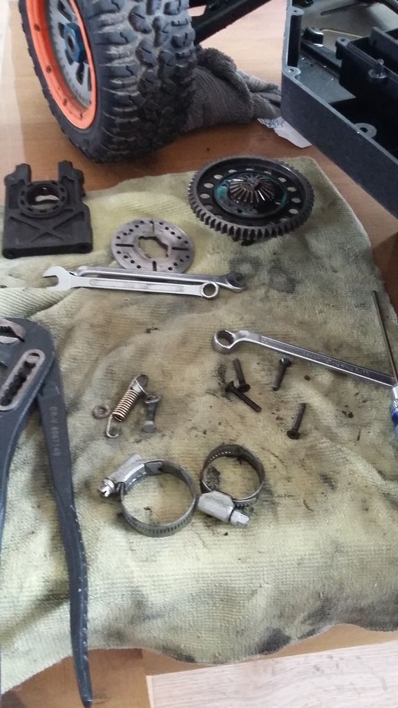

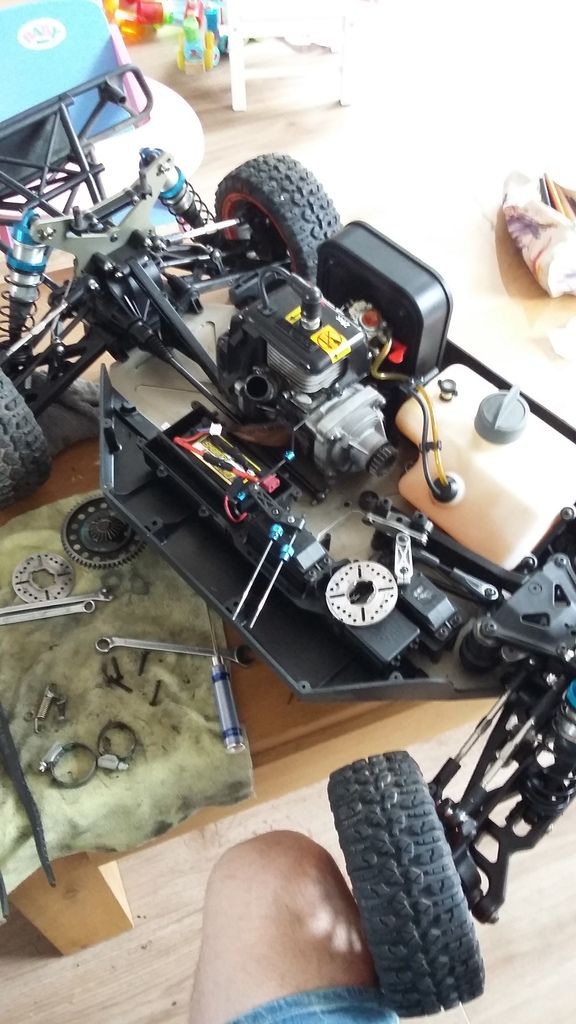

Vandaag lekker bezig geweest met de losi, auto is pas een half jaar oud maar vorige eigenaar heeft hem altijd met wd40 ingespoten. 1 vette bende dus.
En uitlaat rubber was lek.
Alles lekker schoon gemaakt en de diffs opnieuw gevuld met olie, ik heb hiervoor fg silicone olie gebruikt voor 7000 midden 10000 en achter 5000.
Ik heb een nieuwe lipo accu Yellow- RC LiPo 60C 4200mAh 7.4 Shorty Hardcase 4mm + deans YEL2642
Gekocht.
Nu nog lekker weer en dan gaan knallen met de losi.
